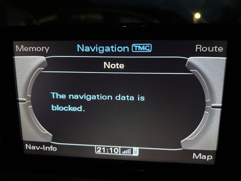

Cześć! MMI 3GH ....Zaktualizowałem do wersji 6.36.0 i oprogramowania układowego K0257_6D1 i udało mi się aktywować mapy, ale nie mogę rozwiązać problemu. Pobralem MMI3G-Navdb-Unblocker od DrGER, ale po włożeniu karty pojawia się ABORT. Co mogę zrobić, aby rozwiązać problem? Dziękuję!
@vasilepitaru67 : Mój plik ZIP navdb-unblocker nie jest instalowany z menu Red Engineering -- plik ZIP zawiera skrypt, który uruchamia się z karty SD FAT32. Zatem sformatuj pełnowymiarową kartę SD jako FAT32 i rozpakuj plik ZIP bezpośrednio na kartę SD. Następnie, gdy otrzymasz komunikat „dane nawigacyjne są zablokowane”, włóż kartę SD do dowolnego gniazda, postępuj zgodnie z instrukcjami wyświetlanymi na ekranie i uruchom ponownie MMI.
Zanim uruchomisz skrypt odblokowujący, możesz zrobić zrzut ekranu komunikatu „zablokowane” i opublikować go tutaj: z komunikatem „zablokowane” na ekranie, włóż kartę SD FAT32 do gniazda 1, odczekaj 5 sekund, a następnie naciśnij jednocześnie przyciski << i >>, aż 4 diody LED konsoli zaczną migać, jak opisano tutaj: http://mr-fix.info/audi-mmi-3g-screenshots-mode/
Jeśli możesz zrobić zrzuty ekranu z ekranu Red Engineering Menu z nazwą pociągu i ekranu Ustawienia > Wersja oprogramowania, to również byłoby wspaniale. Nie mam żadnego z nich dla mojej dokumentacji MMI3G/3GP. --g
Bardzo dziękuję za odpowiedź i wyjaśnienia! Byłem bardzo zajęty innymi zajęciami i nie miałem czasu sprawdzić Twojej odpowiedzi, więc przepraszam za to. Sformatowałem kartę SD w FAT 32, tak jak podczas instalacji oprogramowania i map, ale zastosuję się do Twoich instrukcji i wrócę z wynikiem. Bardzo dziękuję za poświęcony czas i wyjaśnienia.(y)
Postępowałem zgodnie z instrukcjami, które mi podałeś i udało mi się aktywować mapy. Teraz wszystko jest w porządku, mam nadzieję, że nadal będzie działać. Dziękuję DrGER, cały mój szacunek i uznanie! (y)
