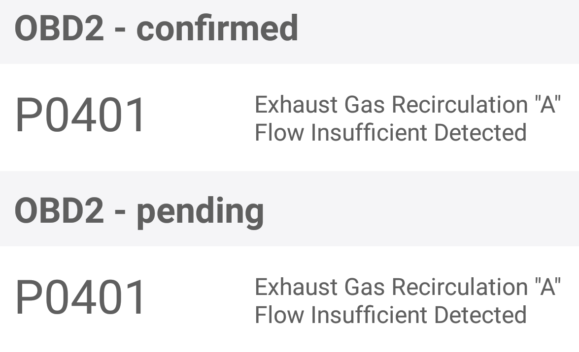

Isto está relacionado com a EGR? A luz do motor acendeu algumas vezes na semana passada. Estava esperando para ver se a limpeza de carbono ia resolver, mas ainda voltou. Eu limpo a falha, mas ela volta em cerca de 50/60 milhas.

4807 - Sistema EGR | P0401 00 [096] - Fluxo insuficiente | 05.04.2018 - erro limpo
4807 - Sistema EGR | P0401 00 [096] - Fluxo insuficiente | 09.03.2019 - erro limpo
4794 - Sensor de Fluxo de Ar em Massa (G70) | P0101 00 [096] - Sinal implausível | 24.04.2019 - erro limpo
4807 - Sistema EGR | P0401 00 [096] - Fluxo insuficiente | 25.04.2019 (meu aniversário, infelizmente) - erro limpo
4807 - Sistema EGR | P0401 00 [032] - Fluxo insuficiente | 02.05.2019 - erro limpo
4794 - Sensor de Fluxo de Ar em Massa (G70) | P0101 00 [237] - Sinal implausível | 11.05.2019 - MIL - erro limpo - MIL desapareceu
Estes 3x erros EGR e 2x erros MAF nos últimos 2 meses fazem-me pensar que este problema precisa de ser resolvido e não pode ser adiado por mais tempo. Deve ser notado que o carro após o remap costumava dar um consumo misto (50% urbano - 50% autoestrada) de 9,2-9,5 l/100km, nos últimos 3-4 meses subiu para 10,6 l/100km misto. Só queria mencionar isso, pois pode estar relacionado.
