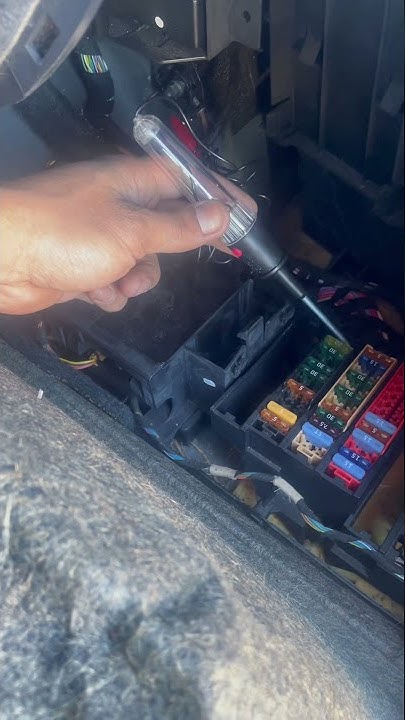

#14 ·
Das Video zeigt genau, was ich meine. Ich habe diese Kunststoffplatte, die F hält, bereits abgenommen und umgedreht, der Stecker ist drin und vollständig eingesetzt. Abgesehen davon, dass ich diesen mittleren braunen Abschnitt abnehmen und den Stromanschluss einzeln überprüfen muss, dachte ich, dass ein Relais oder etwas anderes dies auslöst, da kein Strom gesendet wird.
Es gibt überhaupt keine Anzeichen von Wasserschäden.
Wenn kein Strom an diese Sicherungen gesendet wird, funktionieren natĂĽrlich mein MMI und andere Dinge nicht, wie meine BeifahrertĂĽr und die RĂĽckfahrkamera. Ich habe mit VCDS gescannt und einen optischen Schleifentest durchgefĂĽhrt, alles ergab einen FEHLER. Ich werde den VCDS-Scan aktualisieren, aber eindeutig sind die Sicherungen das Problem.

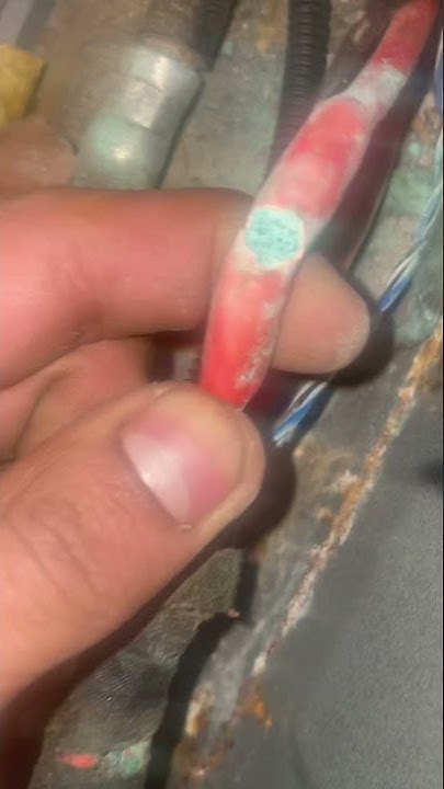

#15 ·
Der Schaltplan zeigt uns, dass eines der beiden roten Kabel in Ihrem Bild an die Spleißung (B272) im Kabelbaum geht; von dort geht ein Draht zum Sicherungsträger 3 (braun), der andere zur 40A-Sicherung S41 (H in der Abbildung) der Heckscheibenheizung.
