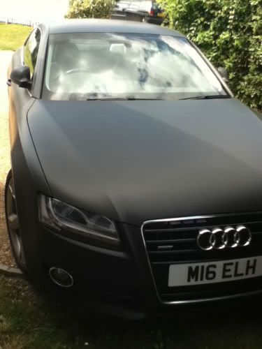

OK chicos, estaba pensando en esto y acabo de recordar que mi coche solía estar vinilado antes de comprarlo.
¿Podría tener algo que ver con eso????
#18 ·
Lo hicieron como parte del trato. Parecía una basura a menos que se estuvieran cayendo espaciadores más grandes y ruedas más grandes, pero no lo que yo quería.
